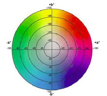

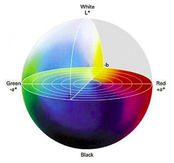

Za opis spektralnih komponent določene barve zato potrebujemo jezik barv, ki je nedvoumen (v nasprotju z nebesno modra, temno modra, oceansko modra ali bledo modra). Ustvariti je bilo treba jezik, s katerim bi lahko z računalniškimi besedami opisali vse barve, ki so človeku vidne.
Ta jezik se imenuje Lab, pri čemer L predstavlja svetlost (lightness), a in b pa sta barvni komponenti. Z jezikom Lab lahko natančno opišemo vsako barvo. Lab si bomo natančneje pogledali kasneje.

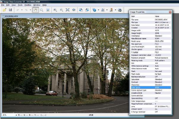

Sonyevi fotoaparati serije Alfa so primerni za fotografiranje v načinu sRGB ali Adobe RGB. Če ste izbrali način Adobe RGB, je to prikazano na zaslonu fotoaparata. Poleg tega pa lahko slike, ki so bile posnete v načinu Adobe RGB, prepoznate tudi po podčrtaju (_) na začetku imena (primer: image1234.jpg -> sRGB; _image1234.jpg -> AdobeRGB), če pa kljub temu niste prepričani kateri barvni prostor ste izbrali za fotogragiranje, lahko pogledate v informacijah EXIF.

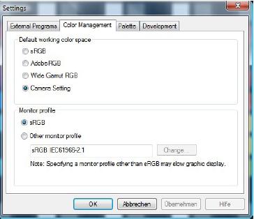

Za delovni postopek barvnega upravljanja morate nastaviti le nekaj nastavitev. V meniju izberite Settings [Nastavitve] in in odprite zavihek Color management [Upravljanje barv]. V zgornjem delu lahko izberete delovni barvni prostor: če izberete sRGB, Adobe RGB ali Wide Gamut RGB, bo IDC SR vedno objavil slike v izbranem barvnem prostoru. Če izberete Camera settings [Nastavitve fotoaparata], bo IDC SR uporabil barvni prostor, ki je izbran v fotoaparatu. To je lahko barvni prostor sRGB ali Adobe RGB.
Pod možnostmi nastavljanja delovnega področja lahko nastavite barvne nastavitve za vaš zaslon. Izbira bo močno vplivala na izgled slik v IDC SR, zato bodite pri izboru pozorni in občasno preverite ali so izbrane prave nastavitve. Če na vašem sistemu nimate nameščenega določenega profila zaslona, izberite sRGB.
Če je bil vašemu zaslonu priložen standarden profil zaslona, namestite ta profil v operacijski istem in nato izberite možnost Other monitor profile [Drugi profil zaslona].
Za zelo profesionalne obseg dela morate kalibrirati zaslon (in tiskalnik). Izberete lahko tudi individualne profile zaslonov, ki so bili ustvarjeni z drugimi možnostmi upravljanja barv.
Če je bila kalibracija ustrezno zaključena in je v meniju izbran tako nastal profil, je lahko dosežena zelo zanesljiva kakovost barvnega prikaza v Data Converter.

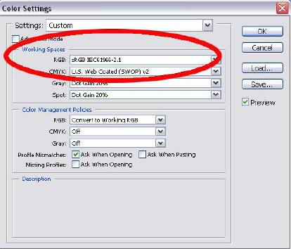

Če uporabljate tudi dodatno programsko opremo za fotografije in njihovo obdelavo drugih proizvajalcev, se prepričajte, da se vaše nastavitve upravljanja barv v drugi programski opremi za fotografije in njihovo obdelavo ujemajo z nastavitvami v Image Data Converter, saj boste le tako zagotovili pravilen prikaz barv!
