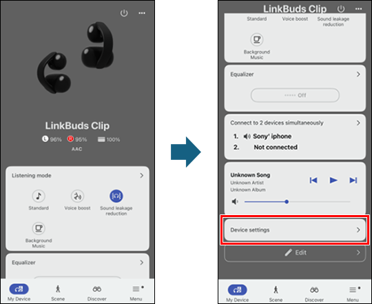

  3. Podrsajte na zaslonu aplikacije in tapnite Device settings (Nastavitve naprave).
    Posnetek zaslona aplikacije Sony | Sound Connect. Na prvi sliki je prikazan zaslon [My Device] (Moja naprava). Na drugi sliki je isti zaslon, na katerem se je uporabnik pomaknil navzdol. Na dnu zaslona je prikazana možnost [Device settings] (Nastavitve naprave).

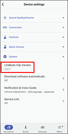

  4. V meniju Device settings izberite možnost System (Sistem). Ta bo prikazana le takrat, ko imajo slušalke vzpostavljeno povezavo z aplikacijo Sony | Sound Connect.
    Različica vdelane programske opreme je prikazana na levi strani navpičnega sredinskega dela zaslona.
  5. Preverite različico vdelane programske opreme.

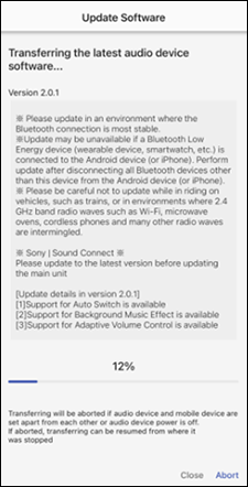

  3. Če ste napravo že kdaj povezali z aplikacijo Sony | Sound Connect, izberite svoje slušalke. Prenos in premestitev se začneta, po končanem prenosu pa se samodejno prikaže naslednji zaslon.

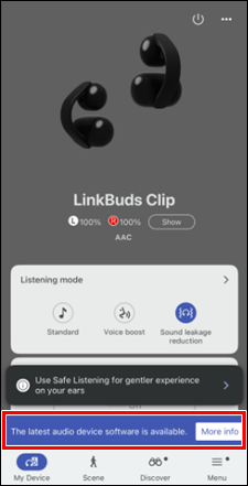

    2. Po vzpostavitvi povezave se prikaže spodnji zaslon. Če je na voljo posodobitev, se prikaže sporočilo The latest audio device software is available (Na voljo je posodobitev za zvočno napravo) in lahko pritisnete More Info (Več informacij).
      Sporočilo in gumb [More Info] (Več informacij) sta prikazana na dnu zaslona.

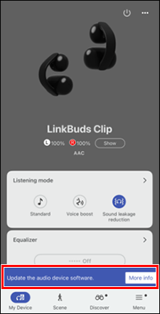

  4. Prikaže se sporočilo Update the audio device software (Posodobite programsko opremo zvočne naprave) in lahko pritisnete gumb More Info (Več informacij).

  6. Postopek posodobitve se bo začel in bo trajal nekaj minut.
    Opomba: Med posodabljanjem se bodo slušalke samodejno izklopile. Ko bo posodobitev končana, se bodo vklopile znova in ponovno vzpostavile povezavo Bluetooth.
