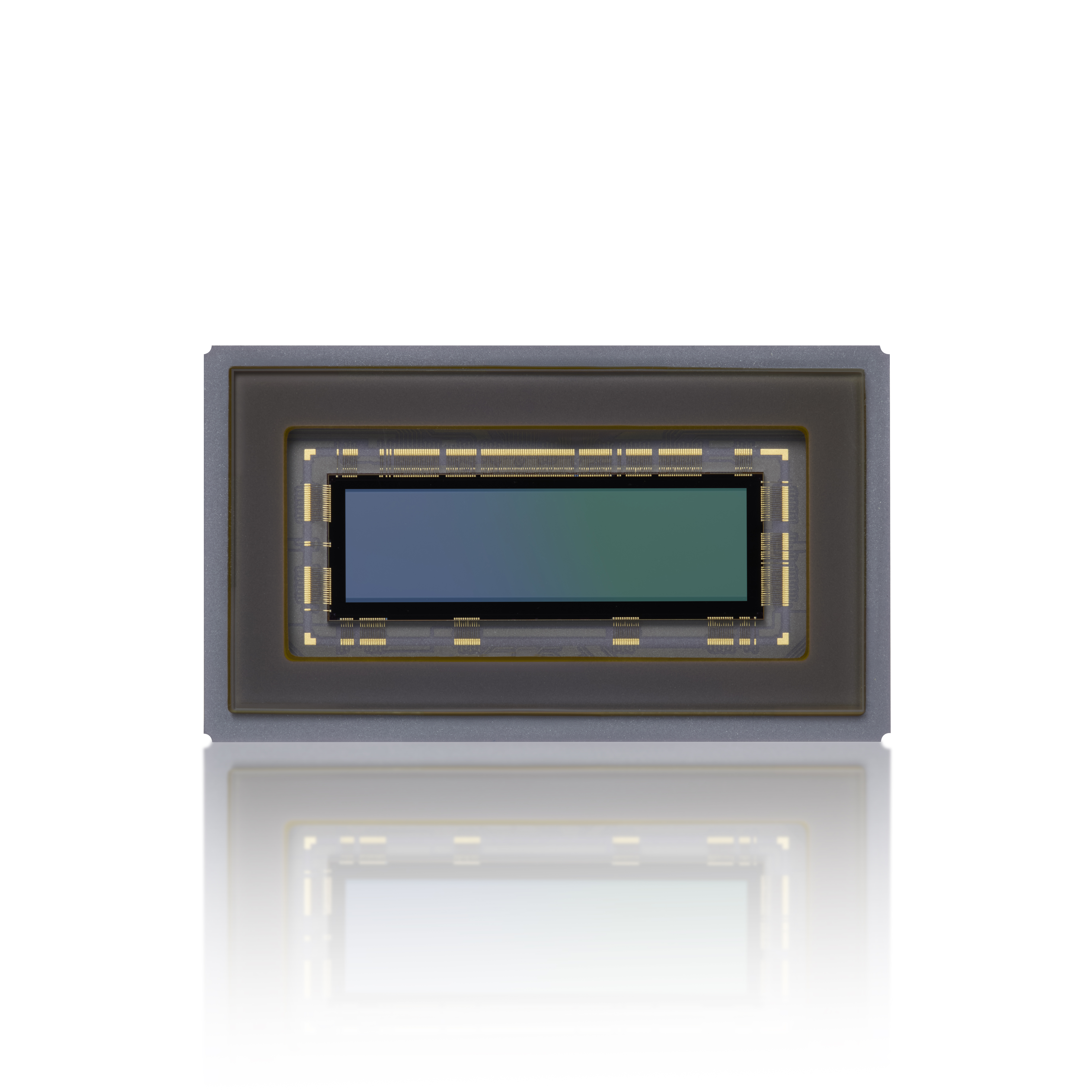

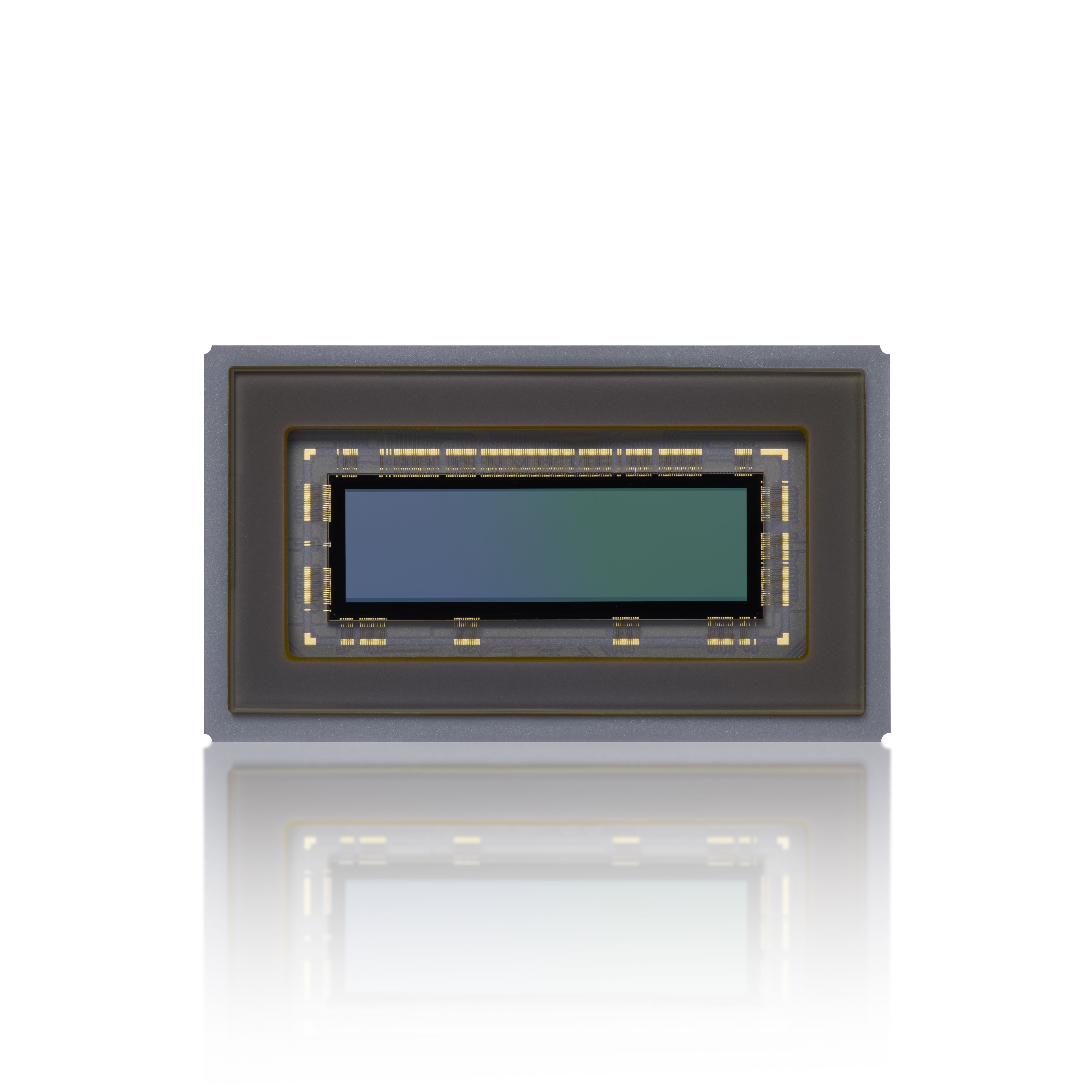

Sony Semiconductor Solutions Corporation (SSS) je danes najavil skorajšnji prihod slikovnega senzorja CMOS z oznako IMX901, ki ga odlikujejo horizontalna ločljivost 8K, široko razmerje stranic, globalni zaklop ter efektivna ločljivost 16,41 milijona slikovnih pik.
Senzor IMX901 podpira objektive z nastavkom C, ki je široko zastopan v industrijskih aplikacijah, ter nudi visoko kakovost slike in visoko hitrost delovanja, s čimer bo lahko pomagal rešiti številne industrijske izzive.
Novi senzor kompaktnih mer zagotavlja visoko ločljivost in široko vidno polje s horizontalno ločljivostjo 8K in vertikalno ločljivostjo 2K. Poleg tega je opremljen s tehnologijo globalnega zaklopa Pregius STM z edinstveno strukturo slikovnih pik za nizko raven šuma, visoko kakovost slike, visoko hitrost delovanja ter upodabljanje brez popačenj.
Hkrati bo SSS ponudil tudi slikovni senzor IMX902 s horizontalno ločljivostjo 6K, vertikalno ločljivostjo 2K in približno 12,38 milijona efektivnih slikovnih pik. Tudi ta je opremljen s tehnologijo globalnega zaklopa.

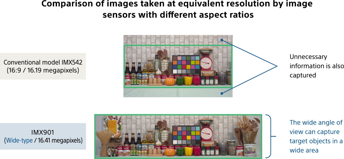

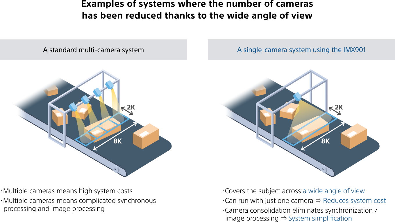

V sodobnih logističnih sistemih, kjer tekoči trakovi postajajo vse širši in hitrejši, se vse bolj povečuje povpraševanje po slikovnih senzorjih, ki lahko razširijo območje zajema slike za branje črtnih kod ter izboljšajo zmogljivost in učinkovitost upodabljanja.
Običajno je treba za zajem pogleda na celoten tekoči trak uporabiti sisteme z več kamerami, kar pomeni višje stroške.
Medtem lahko ena sama kamera, opremljena z novim, danes najavljenim senzorjem, zajame širok horizontalen pogled območja, kar pomaga zmanjšati število kamer in znižati stroške. Poleg tega novi slikovni senzor z izvirno strukturo Pregius S in osvetlitvijo iz ozadja zagotavlja visoko hitrost zajema slike v visoki kakovosti in brez popačenj. Dinamični razpon, ki presega 70 dB, omogoča jasen zajem hitro premikajočih se objektov s hitrostjo 134 sličic na sekundo.*2
Slikovni senzor, ki lahko slike hitro in z visoko kakovostjo zajema v širokem razmerju stranic, je mogoče uporabiti za branje črtnih kod na tekočih trakovih v logističnih centrih, za pregledovanje predmetov s strojnim vidom z namenom odkrivanja še tako majhnih nepravilnosti in prask ter za druge aplikacije.

  • Široko razmerje stranic in horizontalna ločljivost 8K omogočata širokokotni zajem slike z visoko ločljivostjo. ​ ​

Ključne tehnične lastnosti
Oznaka modela
IMX901-AMR/AQR
IMX902-AMR/AQR
Velikost slike
Diagonala 22,7 mm (tip 1.4)
Diagonala 17,5 mm (tip 1.1)
Efektivne slikovne pike
8016 (H) × 2048 (V)
pribl.16,41 milijona slikovnih pik
6048 (H) × 2048 (V)
pribl. 12,38 milijona slikovnih pik
Velikost celice enote
2.74 μm (H) × 2.74 μm (V)
Hitrost zajema
Vse slikovne pike
10bit: 134 sličic na sekundo
12bit: 91 sličic na sekundo
Vhodna frekvenca
37,125 MHz / 74,25 MHz / 6–27 MHz (samo MIPI)
Napajanje
1,1 V, 1,8 V, 2,9 V, 3,3 V
Način zaklopa
Globalni zaklop
Izhodni vmesnik
SLVS-EC: 4 / 2 / 1 podatkovni pas
SLVS: 8 / 4 / 2 podatkovna pasova
MIPI D-phy: 4 / 2 / 1 podatkovni pas
Barve
Monokromatsko/Bayer
Monokromatsko/Bayer
Izvedba
Keramična izvedba (LGA)
Velikost: 38 mm × 22 mm
